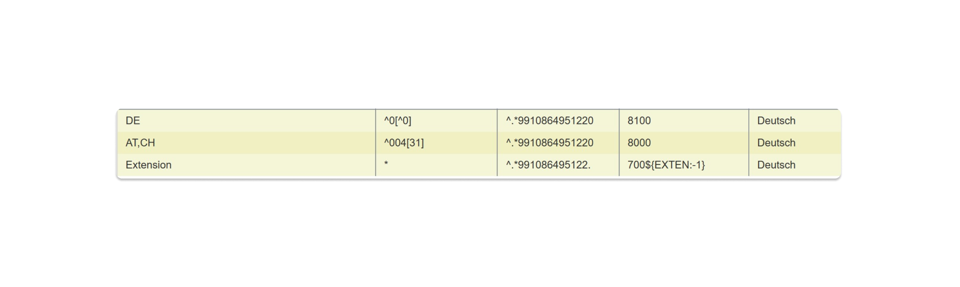

Beispiel - Verwendung von RegEx für eingehende Rufregeln
Unterscheidung zwischen Ländern ganz einfach mit RegEx einrichten:
  • Deutschland (DE): Die Signalisierung erfolgt ohne 49.
    • Quelle (Source): ^0[^0] (RegEx: Beginnt mit 0, gefolgt von einem Zeichen, das nicht 0 ist.)
  • Österreich (AT) und Schweiz (CH): Die Signalisierung erfolgt mit 0043 und 0041.
    • Quelle (Source): ^004[31] (RegEx: Beginnt mit 004, gefolgt von 3 oder 1.)
  • Alle anderen Länder:
    • Quelle (Source): * (Asterisk-Pattern: Passt auf alle Eingaben.)
