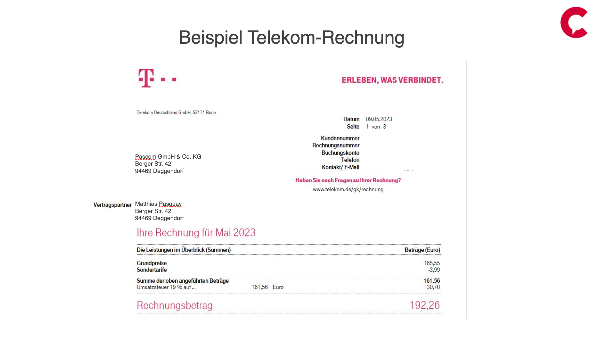

Rechnungsempfänger ist nicht immer gleich Vertragspartner
Die Trennung zwischen dem Rechnungsempfänger und dem Vertragspartner ist ein wichtiger Aspekt bei der Rufnummernportierung. In vielen Fällen wird die Telefonrechnung an eine bestimmte Person oder Organisation ausgestellt, die als Rechnungsempfänger fungiert. Allerdings ist dies nicht zwangsläufig die gleiche Person oder Organisation, die den eigentlichen Vertrag mit dem Telekommunikationsanbieter abgeschlossen hat.
  1. Rechnungsempfänger: Der Rechnungsempfänger ist die Person oder Organisation, die die Telefonrechnung erhält und für die finanziellen Aspekte des Telefonvertrags verantwortlich ist. Diese Rolle kann sich ändern, beispielsweise wenn eine Telefonnummer von einer Person auf eine andere übertragen wird, während die Rechnung weiterhin an die ursprüngliche Person geht.
  2. Vertragspartner: Der Vertragspartner ist die Person oder Organisation, die den eigentlichen Vertrag mit dem Telekommunikationsanbieter abgeschlossen hat. Diese Person oder Organisation ist für alle vertraglichen Vereinbarungen, Serviceleistungen und eventuelle Laufzeiten verantwortlich.
In Bezug auf die Rufnummernportierung ist es wichtig zu beachten, dass der Portierungsantrag die Informationen des Vertragspartners enthalten muss, aber nicht die des Rechnungsempfängers. Das bedeutet, dass diejenigen Details, die beim abgebenden Provider als Vertragspartnerdaten hinterlegt sind, im Portierungsantrag korrekt angegeben werden müssen.
Stolperstein Umfirmierung - Oft wird nur die Rechnungsadresse angepasst
Bei Umfirmierungen oder Unternehmensänderungen ändert sich manchmal nur die Rechnungsadresse bei den Telekommunikationsprovidern. Dies kann zu Problemen bei der Rufnummernportierung führen, da die Portierungsinformationen auf den Vertragspartner bezogen sind und nicht auf die Rechnungsadresse.
Um solche Probleme zu vermeiden, ist es wichtig, dass Unternehmen bei Umfirmierungen nicht nur die Rechnungsadresse aktualisieren, sondern auch sicherstellen, dass die Vertragspartnerdaten beim Telekommunikationsanbieter korrekt und aktuell sind.
Beispiel Telekomrechnung

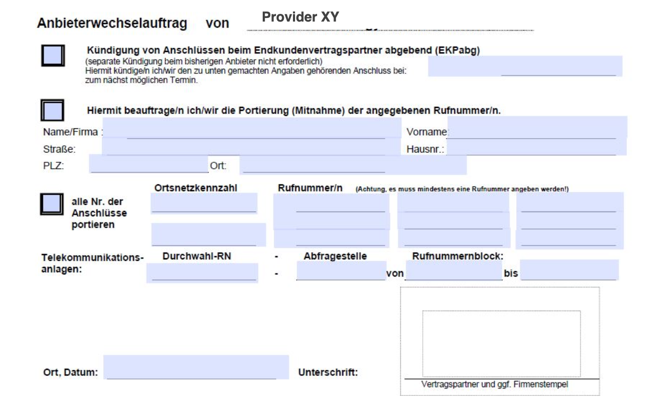

Vertragsabschlussunterlagen oder frühere Portierungsformulare zu Rate ziehen
Frühere Vertragsabschlussunterlagen können eine große Hilfe bei der Rufnummernportierung sein, da sie als Referenz dienen und die Genauigkeit der im Portierungsantrag angegebenen Vertragspartnerdaten untermauern können.
Insgesamt bieten frühere Vertragsabschlussunterlagen eine verlässliche Quelle für die erforderlichen Informationen über den Vertragspartner. Durch die Nutzung dieser Unterlagen wird die Wahrscheinlichkeit von Ablehnungen bei der Rufnummernportierung minimiert, da die im Portierungsantrag angegebenen Daten mit den historischen Vertragsinformationen übereinstimmen. Daher ist es ratsam, diese Unterlagen zu sammeln und sicherzustellen, dass sie bei Bedarf für den Portierungsprozess verfügbar sind.
Alter Portierungsauftrag

Die Unterschrift oder der Firmenstempel fehlt
Fast noch wichtiger als die Unterschrift, wird der Firmenstempel auf dem Portierungsantrag geheiligt. Das Fehlen einer Unterschrift und/oder eines Firmenstempels bei einem Portierungsauftrag erzeugt zu 100% eine Ablehnung, da diese Elemente als wesentliche Bestandteile des Antragsprozesses betrachtet werden. Die Unterschrift und der Firmenstempel machen den Portierungsauftrag rechtlich verbindlich. Das zeigt, dass der Antragsteller die Bedingungen der Portierung verstanden hat und damit einverstanden ist.

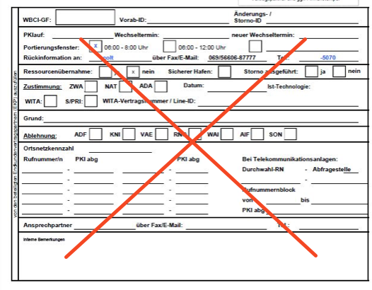

Ausfüllen des Portierungsantrag über die Vorgaben hinaus
Das Ausfüllen des Portierungsformulars über die vorgegebenen Anforderungen hinaus führt zu einer Ablehnung der Portierung. Der untere Bereich eines Portierungsantrag, wird zur internen Bearbeitung des abgebenden und aufnehmenden Anbieters verwendet. Auch wenn ein Vorausfüllen dieser Informationen vielleicht gut gemeint ist, wird eine weitere Bearbeitung nicht möglich sein. Daher am besten die Finger davon lassen.
Unterer Bereich des Portierungsformular
