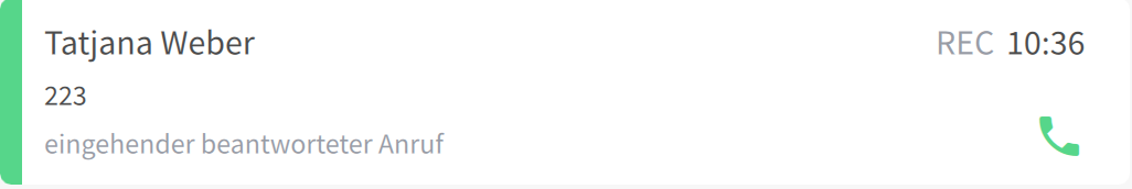

Im Anrufjournal Ihrer PASCOM App sind die Einträge der KI-Transkriptionen leicht durch ein REC-Symbol zu erkennen.
Journaleintrag mit Gesprächsaufzeichnung
  1. Zugriff auf das Anrufjournal: Öffnen Sie das Anrufjournal, um den Journaleintrag mit dem REC-Symbol einzusehen.

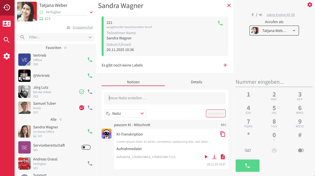

  2. KI-Transkription: Den Text, welcher von der KI-Transkription verarbeitet wurde, finden Sie bei den Notizen und sind speziell gekennzeichnet. Achten Sie auf Notizeinträge, die mit einem kleinen KI-Roboter-Avatar versehen sind.
  3. Transkription läuft: Dieser Status bedeutet, dass die Verarbeitung der Gesprächsaufzeichnung durch den KI-Agenten noch nicht abgeschlossen ist. Dies kann je nach Länge des aufgezeichneten Gesprächs mehrere Minuten dauern.
