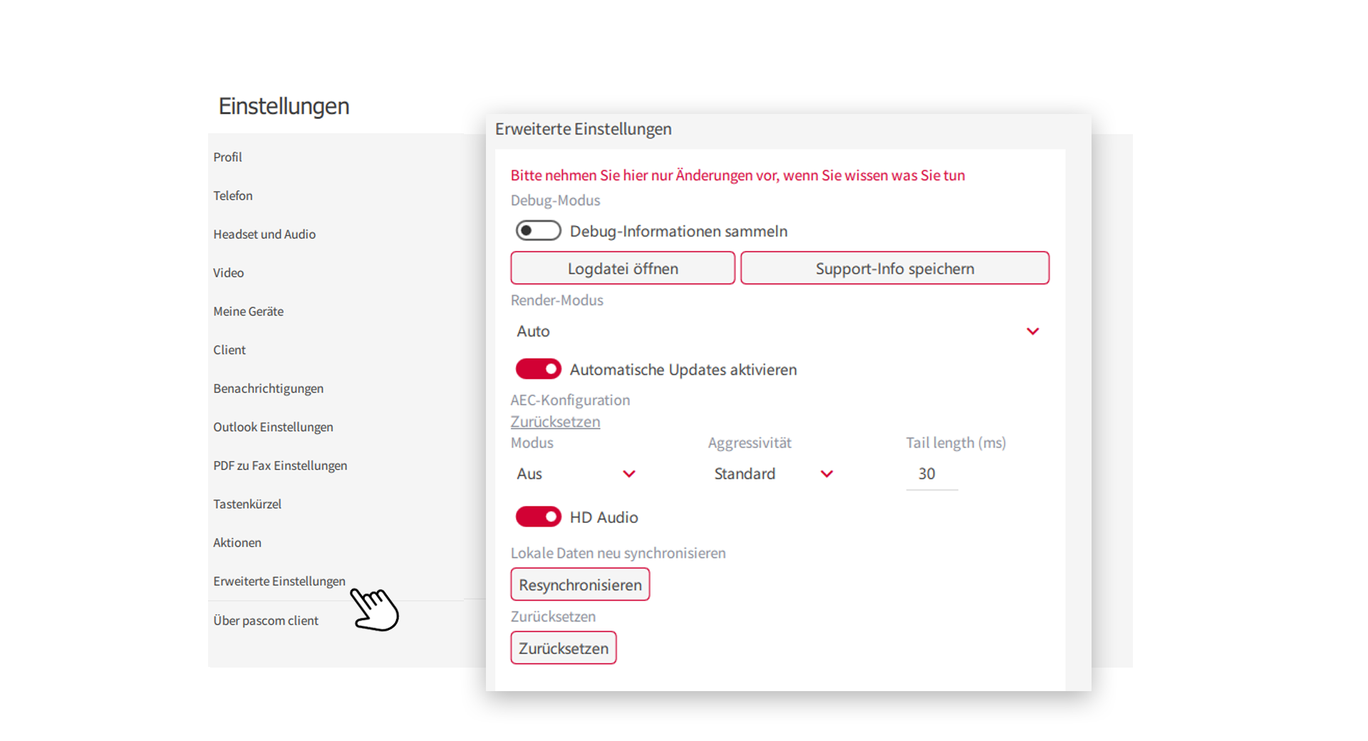

Um ausführliche Support-Informationen der PASCOM App in der Log-Datei zu erhalten, muss der Debug-Modus in den Erweiterten Einstellungen aktiviert werden. Diese Option stellt das Mitschreiben von Informationen über die App auf “Verbose”, wodurch die Log-Datei ausführlicher erstellt wird.
Wichtig: Das die Log-Datei tagesaktuell geschrieben wird, muss diese über den Button gespeichert werden.
Debug Modus der PASCOM App
Falls der Debug-Modus gewünscht ist, muss dieser bei jedem Benutzer manuell in der PASCOM App aktiviert werden.
