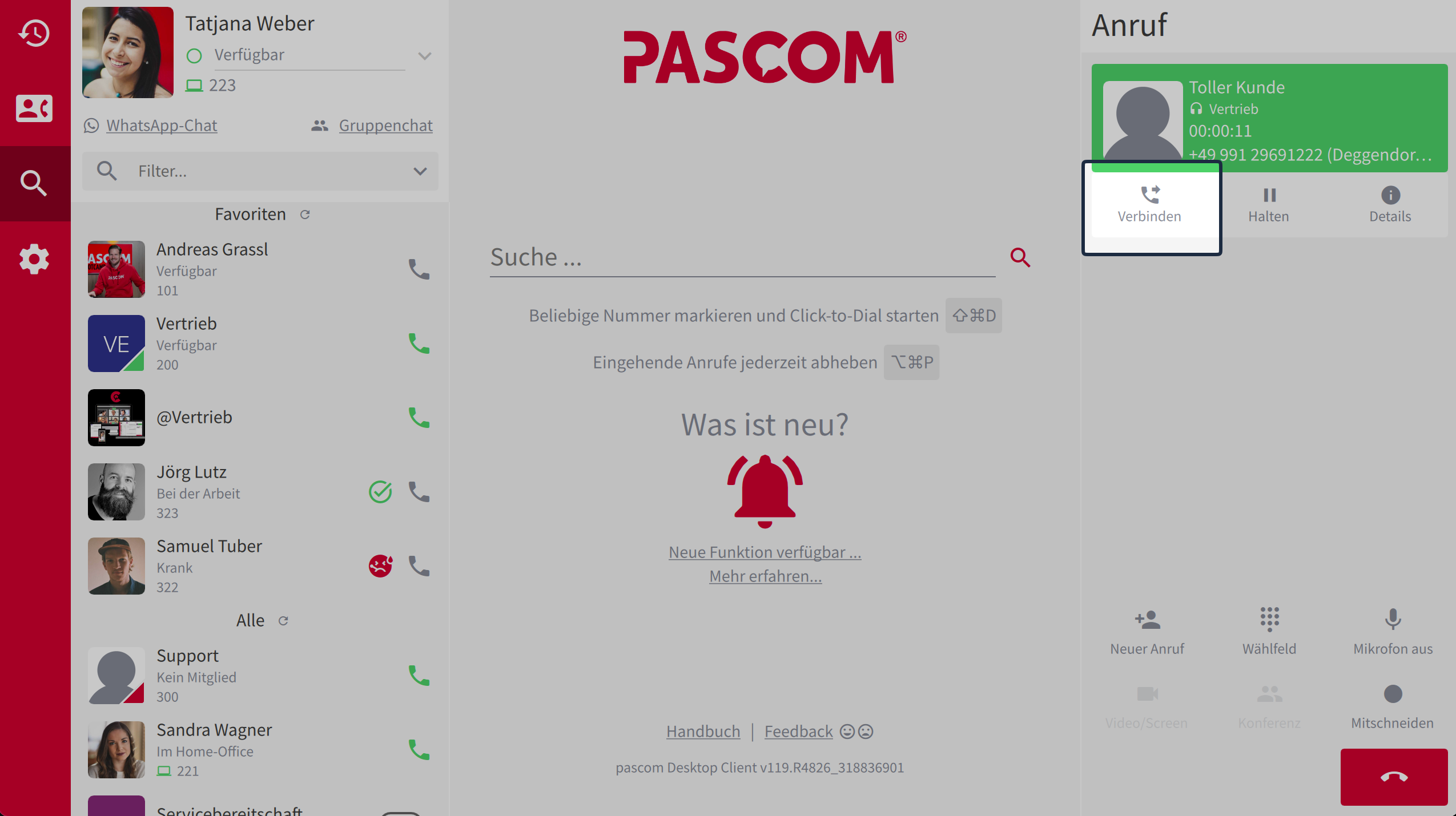

Über das Anrufelement verbinden
Die klassische Methode, einen Anruf zu verbinden, erfolgt direkt über das aktive Anrufelement in Ihrer PASCOM App.
Blind Transfer über das Anrufelement
Klicken Sie während eines aktiven Anrufs im Anrufelement auf den Button .

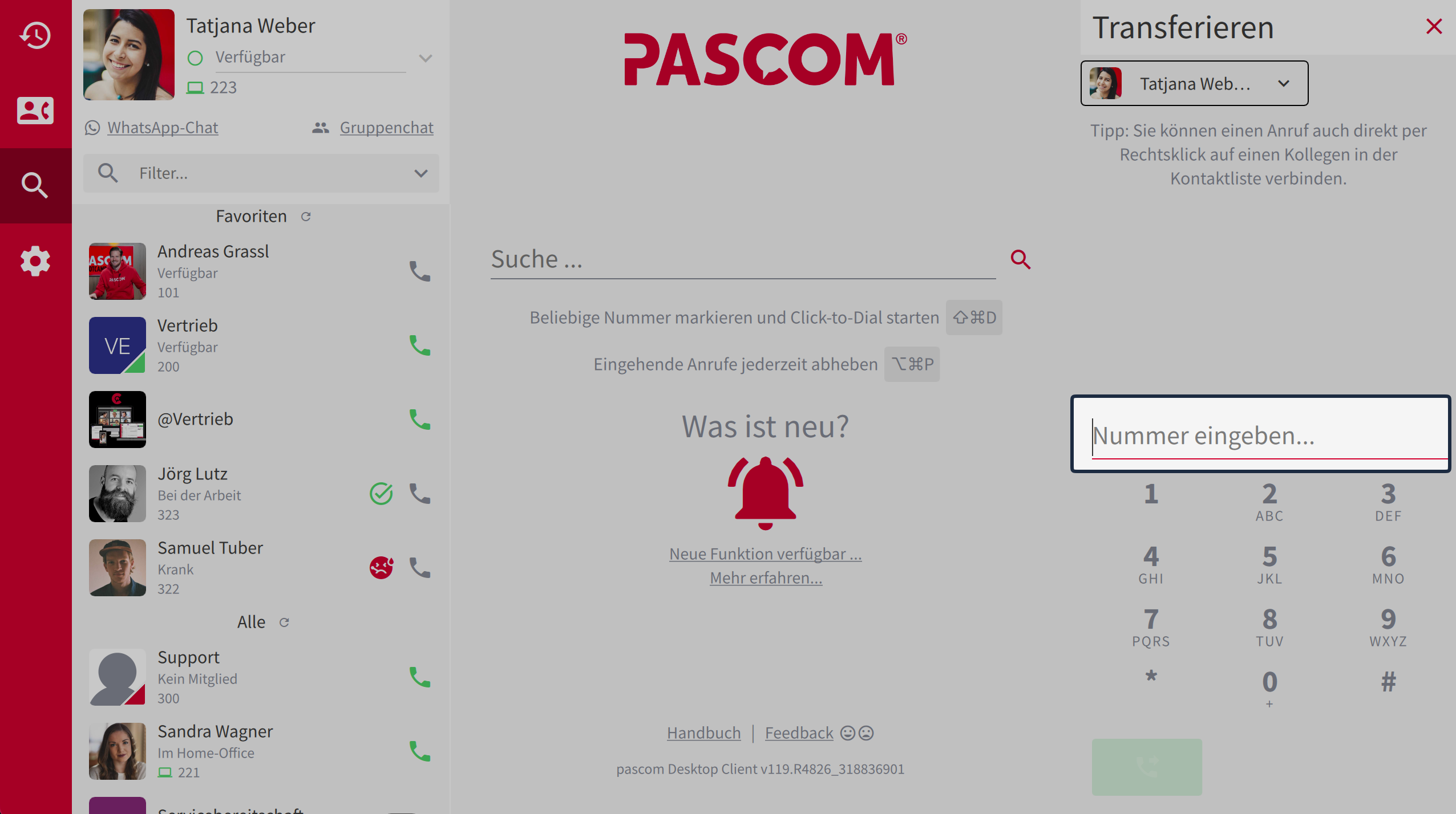

Geben Sie im nun erscheinenden Eingabefeld die Rufnummer, die Durchwahl oder den Namen des Ziels ein.
Klicken Sie auf den , um den Anruf endgültig zu verbinden.
Blind Transfer über das Anrufelement unter Eingabe der Telefonnummer

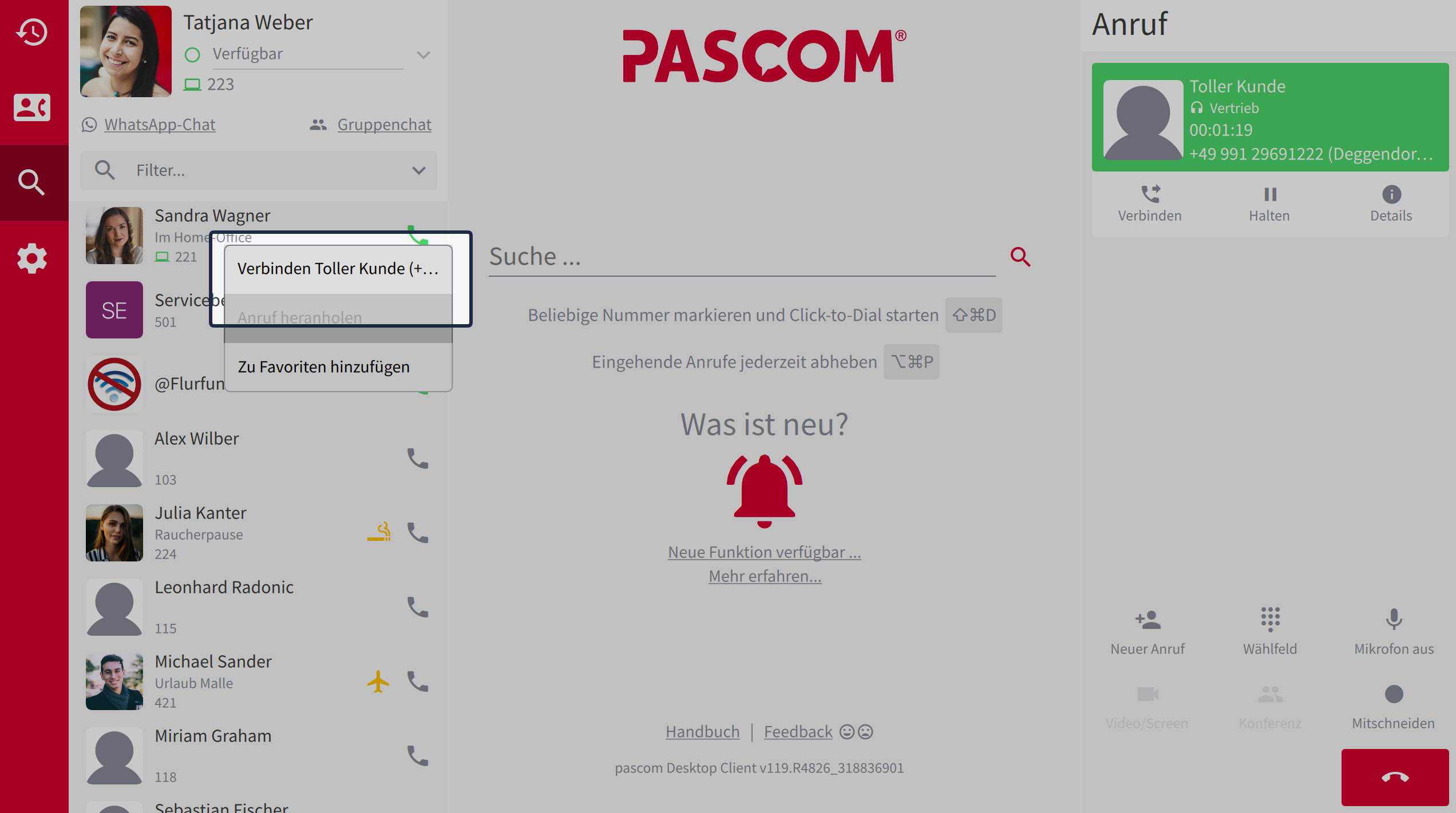

Über die Kontaktliste verbinden (Empfohlen)
Eine noch effizientere Methode ist das Verbinden über die Kontaktliste. Hierbei sehen Sie dank des Präsenzstatus sofort, ob der gewünschte Kollege verfügbar ist, bevor Sie den Anruf weiterleiten. Zudem sparen Sie sich das Eintippen der Rufnummer.
Suchen Sie während des aktiven Gesprächs den gewünschten Kollegen oder die Warteschlange in Ihrer Kontaktliste.
Klicken Sie mit der rechten Maustaste auf den Kontakt.
Wählen Sie im Kontextmenü die Option .
Blind Transfer über das Kontextmenü der Kontaktliste
Effizienz-Tipp: Nutzen Sie bevorzugt den Weg über die Kontaktliste. So vermeiden Sie erfolglose Weiterleitungsversuche an Kollegen, die gerade “Abwesend” oder “im Gespräch” sind.
