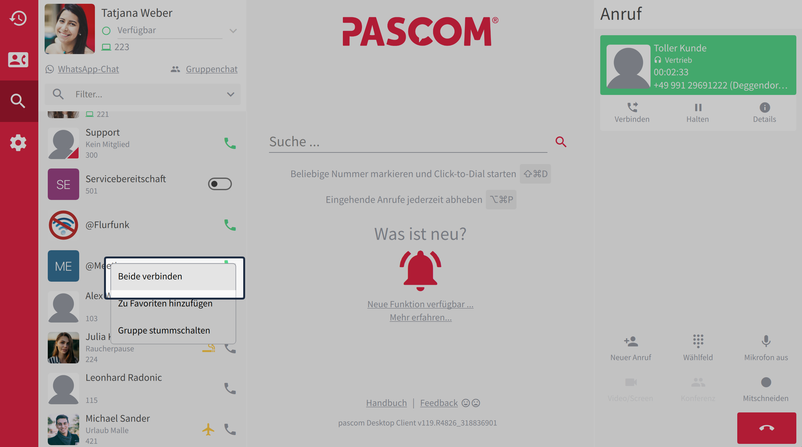

Um eine Konferenz zu starten oder einer bestehenden Konferenz beizutreten, nutzen Sie am besten die Kontaktliste.
Suchen Sie während eines aktiven Gesprächs in der Kontaktliste die pascom Gruppe, in der die Konferenz stattfinden soll.
Klicken Sie mit der rechten Maustaste auf die Gruppe.
Wählen Sie im Kontextmenü die Option .
Die PASCOM App verbindet nun Sie und Ihren Gesprächspartner gleichzeitig in die ausgewählte Gruppe.
Konferenz starten über das Kontextmenü

Wichtig: Rufen Sie die PASCOM Gruppe nicht über den grünen Hörer an, während Sie mit dem Anrufer sprechen. Dies würde dazu führen, dass der Anrufer automatisch auf “Halten” gesetzt wird und Sie alleine der Konferenz beitreten. Nutzen Sie immer die Option Beide verbinden, um gemeinsam den Raum zu betreten.
