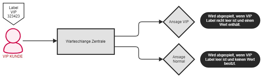

Beispiel
In unserer Beispiel Warteschlange wurden 2 Ansagen platziert. Kommt ein VIP Anrufer mit zugewiesenem VIP Label welches nicht leer ist, in die Warteschlange, wird die VIP Ansage für den Anrufer abgespielt. Ist das VIP Label leer oder wurde kein Label gefunden, wird die normale Ansage abgespielt.
Beispiel Anrufverlauf
