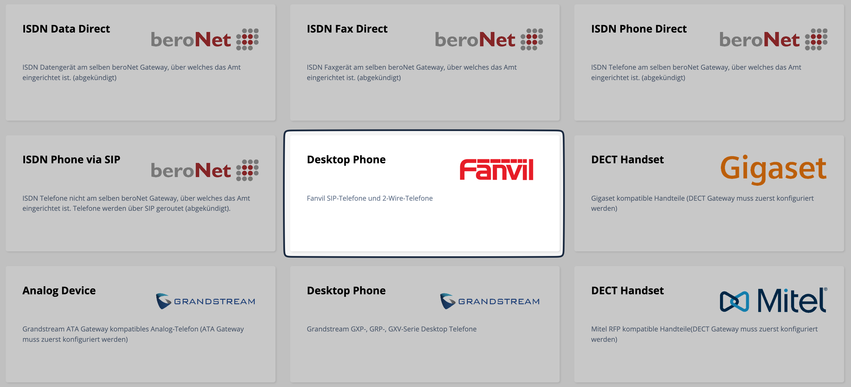

Loggen Sie sich in Ihrer PASCOM Telefonanlage ein und fügen unter > ein neues Gerät vom Typ Fanvil Tischtelefon hinzu.
Neues Fanvil Endgerät einrichten

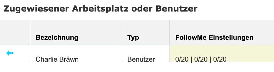

Als nächstes können Sie dem IP-Telefon einen Benutzer oder Arbeitsplatz zuweisen. Im Tab kann dem Telefon ein Benutzer (oder Arbeitsplatz) zugewiesen werden.
