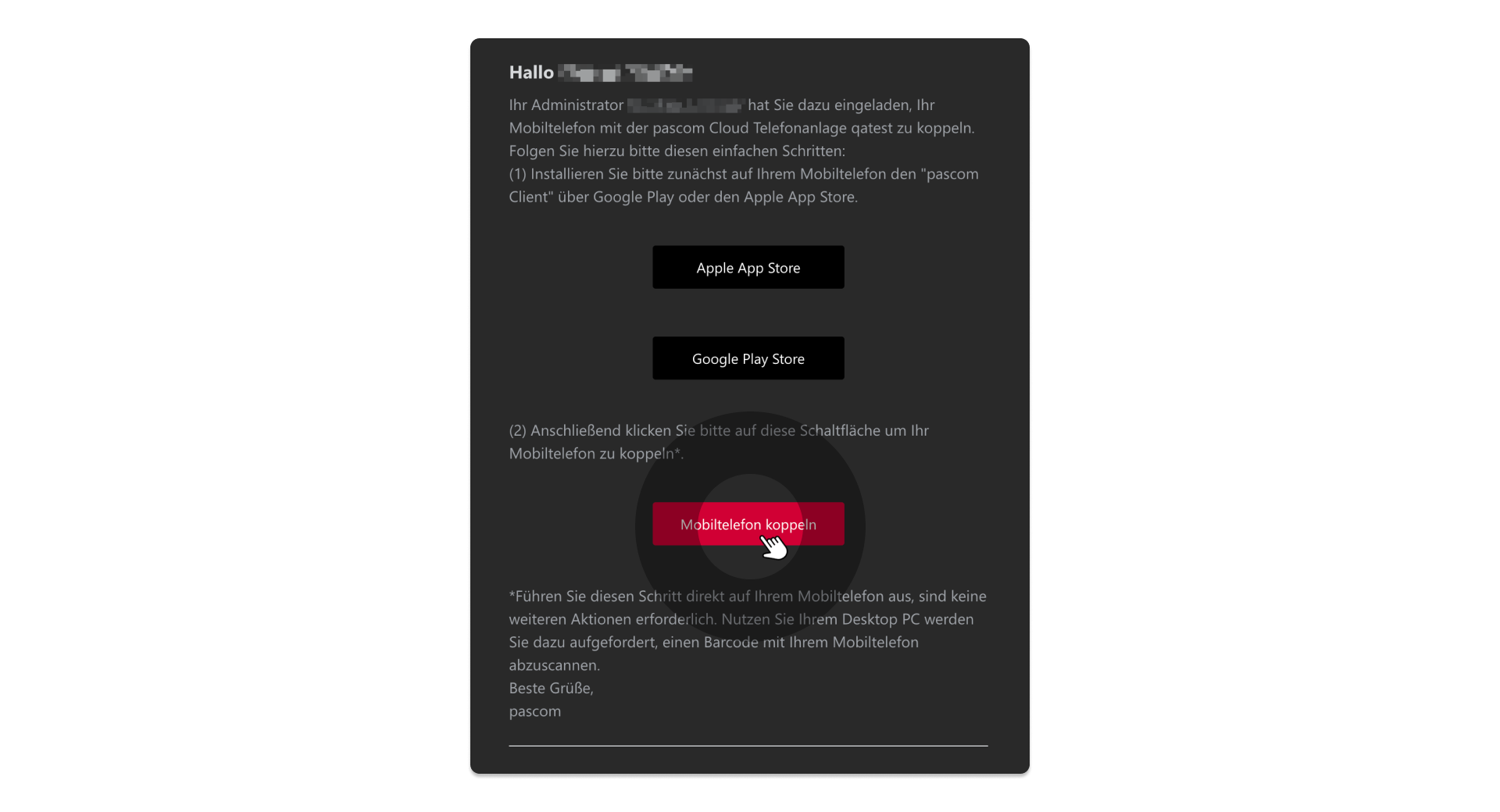

E-Mail Pairing
Diese Methode ist nützlich, wenn Mitarbeiter ihre privaten Mobilgeräte verwenden und der Administrator den Pairing-Prozess unterstützen muss.
Navigieren Sie im Admin Dashboard zu Geräte.
Wählen Sie das gewünschte Mobile Softphone aus der Liste aus.
Klicken Sie in den Geräteeinstellungen auf den Menüpunkt E-Mail-Pairing.
Das PASCOM Telefonsystem generiert eine E-Mail mit einem eindeutigen Pairing-Link und schickt diese an die beim Benutzer hinterlegte E-Mail Adresse.
Der Benutzer öffnet die E-Mail auf seinem Mobilgerät und klickt auf den Pairing-Link.
Die PASCOM Mobile App konfiguriert sich dann automatisch.
E-Mail für den Benutzer um selbst zu koppeln
Diese Methode macht es überflüssig, dass Benutzer Serveradressen oder andere Konfigurationsdetails manuell eingeben müssen.
Die E-Mail mit dem Link zum QR-Code ist 24 Stunden gültig. Nachdem der QR-Code über den Link in der E-Mail geöffnet wurde, bleibt der QR-Code 60 Minuten aktiv und kann innerhalb dieses Zeitraums zur Kopplung verwendet werden.
