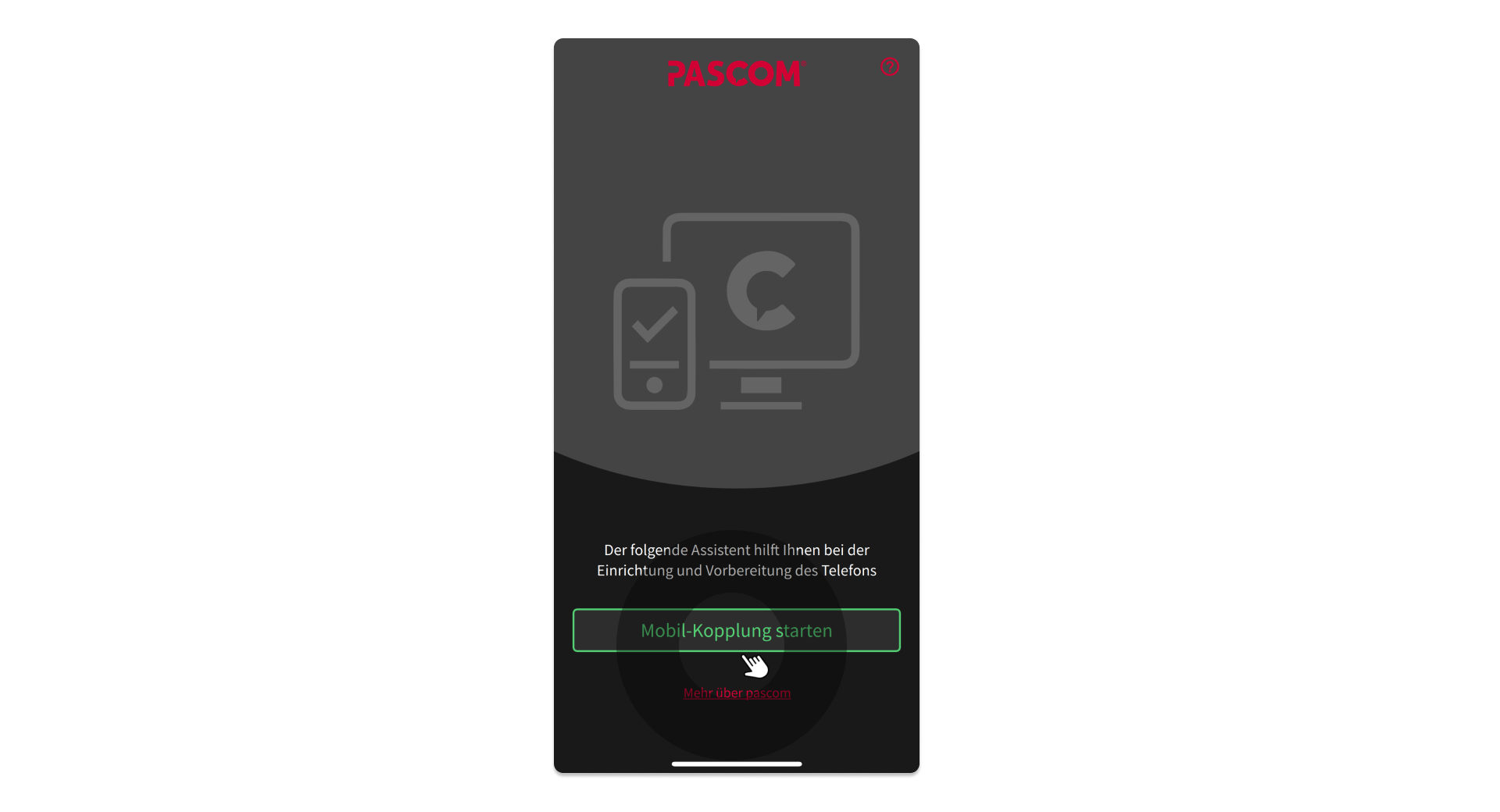

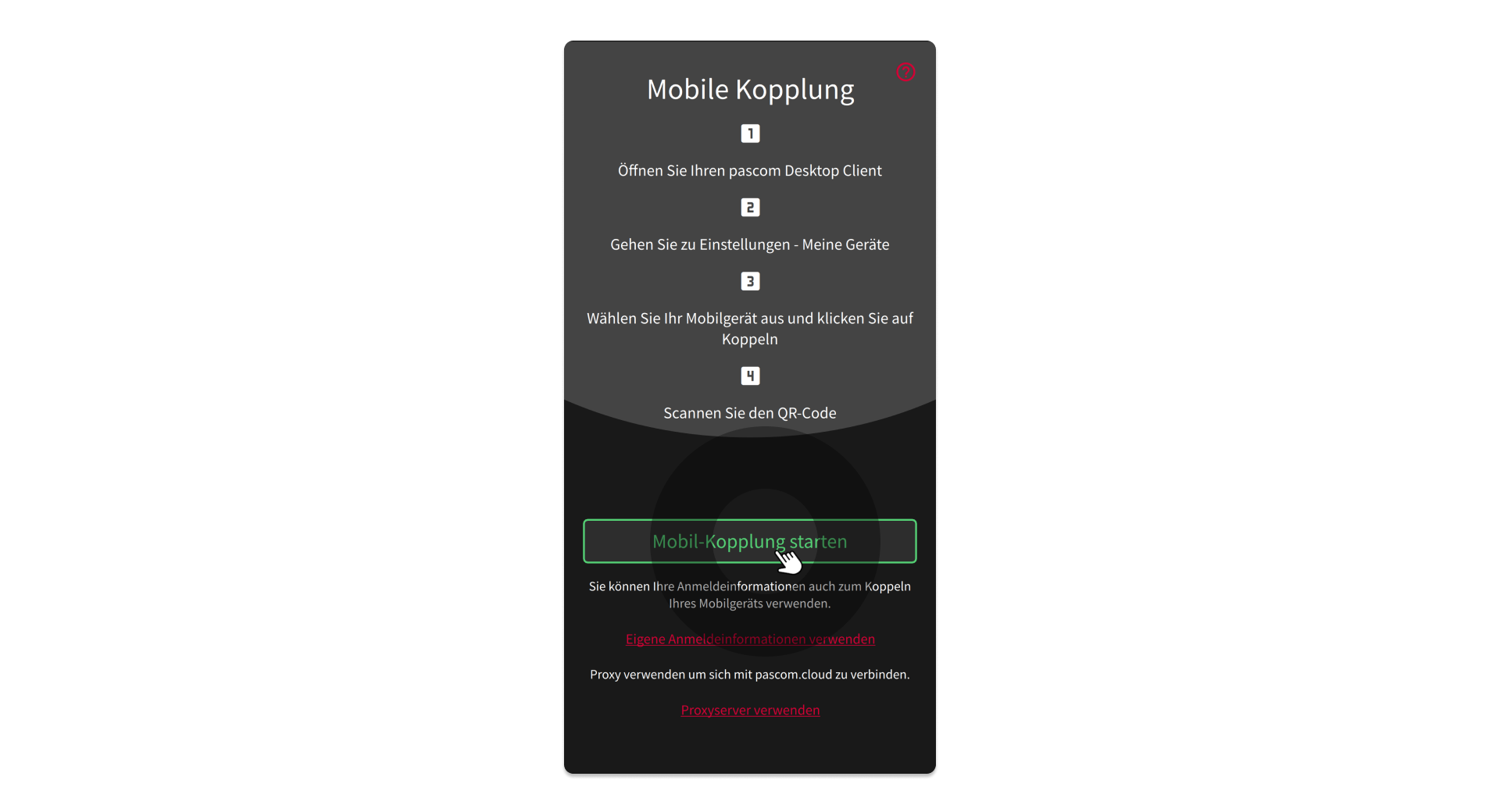

Starten Sie die PASCOM Mobile App auf Ihrem Smartphone.
Tippen Sie auf .
Startbildschirm der mobilen PASCOM App mit der Option zur Kopplung.

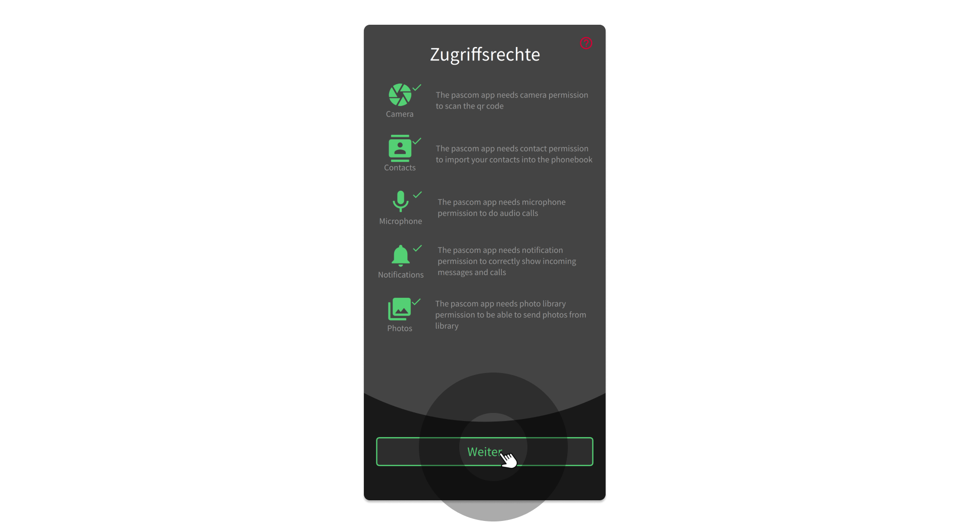

Akzeptieren Sie die Lizenzbedingungen.
Erteilen Sie der PASCOM App die benötigten Berechtigungen für den reibungslosen Betrieb.
Sie können Berechtigungen auch individuell vergeben, müssen jedoch mit einem eingeschränkten Funktionsumfang der App rechnen, falls kritische Zugriffe fehlen.
Übersicht der notwendigen App-Berechtigungen für Telefonie und Benachrichtigungen.
Tippen Sie erneut auf , um die Kamera Ihres Smartphones zu aktivieren.
Scannen Sie den QR-Code, der auf Ihrer Desktop-Anwendung angezeigt wird.

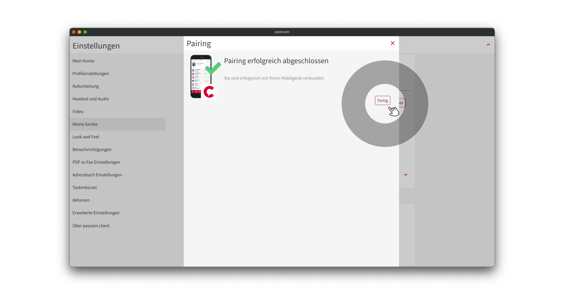

Der Vorgang ist damit auch in der Desktop-Anwendung abgeschlossen. Sie können das Fenster mit einem Klick auf schließen.
Abschlussbildschirm des Pairing-Vorgangs in der Desktop-Anwendung.

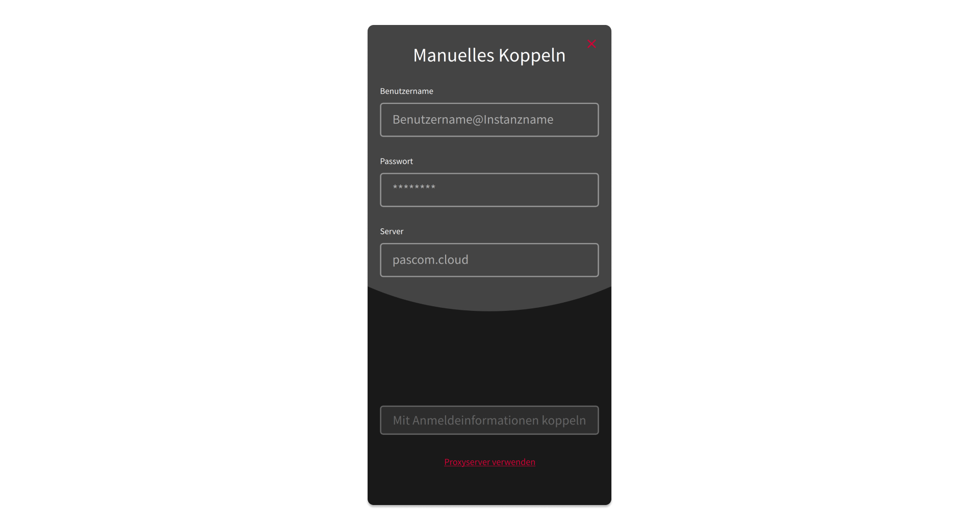

Manuelles Pairing
Sollte der Scan des QR-Codes nicht möglich sein, können Sie den Scanvorgang umgehen und sich manuell authentifizieren.
Tippen Sie dazu vor dem Scan auf . Hinterlegen Sie in den entsprechenden Feldern Ihren Benutzernamen, Ihr Passwort und die Serveradresse (standardmäßig pascom.cloud).
Option zur manuellen Anmeldung mittels Benutzername und Passwort.

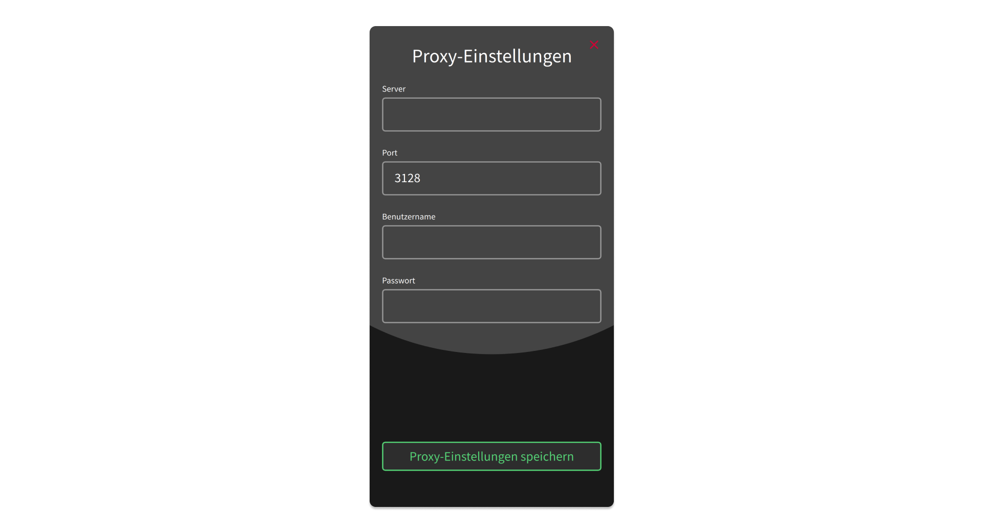

Proxy-Server Einstellungen
In Firmennetzwerken kann die Verwendung eines Proxy-Servers zwischen der PASCOM App und dem Internet erforderlich sein, um Sicherheitsrichtlinien zu erfüllen oder Netzwerkeinschränkungen zu steuern.
Geben Sie bei Bedarf die folgenden Daten in den erweiterten Einstellungen ein:
  • Server: Die Adresse Ihres Proxy-Servers.
  • Port: Der Port des Proxys (standardmäßig 3128).
  • Benutzername/Passwort: Ihre persönlichen Zugangsdaten für den Proxy-Zugriff.
Pairing mit Proxy Server
