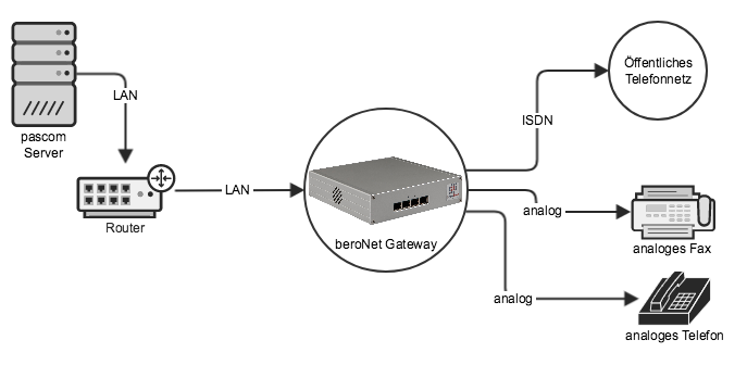

Das beroNet VoIP Gateway wird an das LAN angeschlossen und erhält eine IP-Adresse. An die vorderen Anschlüsse des Gateways werden dann z. B. das öffentliche Telefonnetz oder analoge Endgeräte angeschlossen. beroNet Gateways können modular ausgestattet werden. Je nach Modulen sind die Ports an der Vorderseite analog oder ISDN. Durch die Anbindung per LAN eigenen sich beroNet Gateways ideal für Umgebungen in denen PASCOM in einer virtuellen Maschine oder der Cloud betrieben wird.

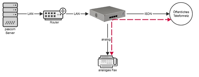

Möchten Sie Ihr beroNet Gateway dazu verwenden ISDN- oder Analog-Endgeräte in Kombination mit einem ISDN-Amt auf derselben Box zu betreiben haben Sie die Möglichkeit das Endgerät direkt mit dem Amt zu verbinden ohne dass die Anrufe über die gesamte Strecke bis zur Telefonanlage geführt werden.
beroNet direct connection
Anrufe werden nicht in SIP gewandelt und über die PASCOM geschickt sondern direkt auf der beroNet geroutet. Kommt beispielsweise ein eingehender Anruf für das Faxgerät herein, wird dieser direkt von der beroNet mit dem Faxgerät verbunden.
Der Vorteil dieser Methode ist, dass Verbindungen die nicht in SIP gewandelt werden. Für Faxanwendungen erzielt man dadurch wesentlich bessere Ergebnisse. Ein weiterer Anwendungsfall ist die Übertragung von ISDN Daten.
Nachteil ist, dass die PASCOM von diesen Anrufen nichts “mitbekommt”. Dadurch kann PASCOM nicht in den Anruffluss eingreifen. Z. B. den Anruf nach einem Timeout an ein anderes Ziel leiten, Geschäftszeiten prüfen, usw.. Außerdem muss sich das ISDN Amt und die betroffene Nebenstelle auf derselben beroNet Hardware befinden.

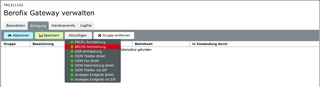

In vielen Fällen wird beroNet Hardware dazu verwendet ISDN-Amtsleitungen daran anzuschließen. Selektieren Sie hierzu das entsprechende Gateway aus der Liste aus, wählen Sie und schalten Sie dann auf den Tab um.
Screenshot - ISDN-Amt hinzufügen
Unter können Sie entweder BRI- oder PRI-Amtsleitungen konfigurieren.
Screenshot - ISDN-Amt hinzufügen im Detail

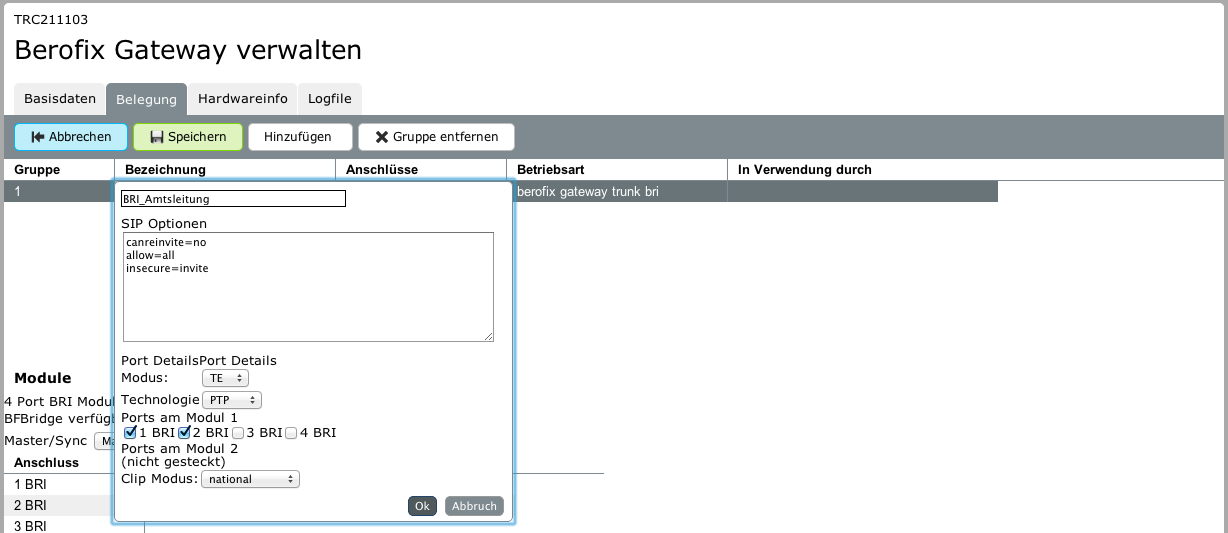

Klicken Sie im entsprechenden Datensatz doppelt auf das Feld Bezeichnung. Dadurch öffnet sich ein Detailfenster. Hier können Sie dann anhaken, welcher Port zu diesem Amt gehört. Auch Mehrfachauswahlen sind möglich, da es bei z. B. Anlagenanschlüssen sein kann, dass mehrere NTs zu einem Amtsanschluss zusammengefasst werden.
Unter Modus und Technologie stellen Sie die Anschlussart ein. Bei einem Anlagenanschluss ist das z. B. TE und PTP.
In diesem Schritt konfigurieren Sie lediglich den Anschluss auf der beroNet Hardware. Nun müssen Sie unter > ein entsprechendes Amt anlegen. Nutzen Sie hierzu die Amtsvorlage: beroNet Gateway.

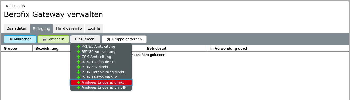

Selektieren Sie das entsprechende Gateway aus der Liste, wählen Sie und schalten Sie dann auf den Tab um.
Screenshot - Analoges Endgerät hinzufügen
Unter haben Sie folgende Auswahl:
Typ Beschreibung Anwendungsfall
Analoges Endgerät direkt Analoges Endgerät welches direkt auf der beroNet Hardware geroutet wird Faxgerät, Türöffner, Feuermeldeanlage
Analoges Endgerät via SIP Analoges Endgerät welches über die PASCOM geroutet wird Telefon
ISDN Telefon direkt ISDN Telefon welches direkt auf der beroNet Hardware geroutet wird Notruftelefon
ISDN Fax direkt ISDN Fax welches direkt auf der beroNet Hardware geroutet wird Faxserver (z. B. Tobit Faxware)
ISDN Datenleitung direkt ISDN Datenleitung welches direkt auf der beroNet Hardware geroutet wird Onlinebanking, ISDN Maschinensteuerung, Alarmanlage
ISDN Telefon via SIP ISDN Telefon welches über die PASCOM geroutet wird Telefon
In diesem Schritt konfigurieren Sie lediglich den Anschluss auf der beroNet Hardware. Legen Sie nun unter > ein Gerät vom Typ Via beroNet Gateway, analog dem gewählten Typ, an.
