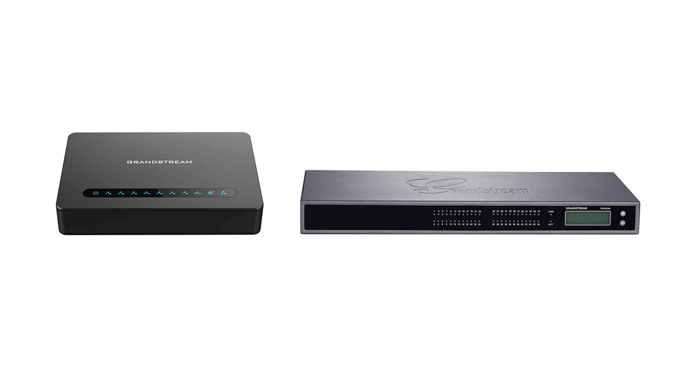

Grandstream HTXXX und GXW42XX
Integrieren Sie Ihre Analog-Endgeräte mithilfe des Grandstream ATA in die pascom Telefonanlage

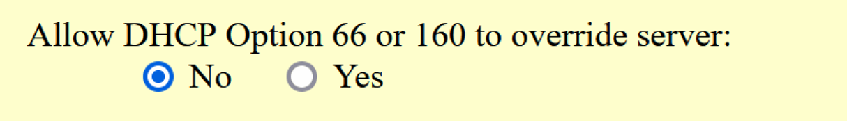

DHCP Option 66
Wenn Ihr DHCP Server, die Funktion Option 66 aktiviert hat, müssen Sie den Override auf dem Grandstream Gateway deaktivieren.
