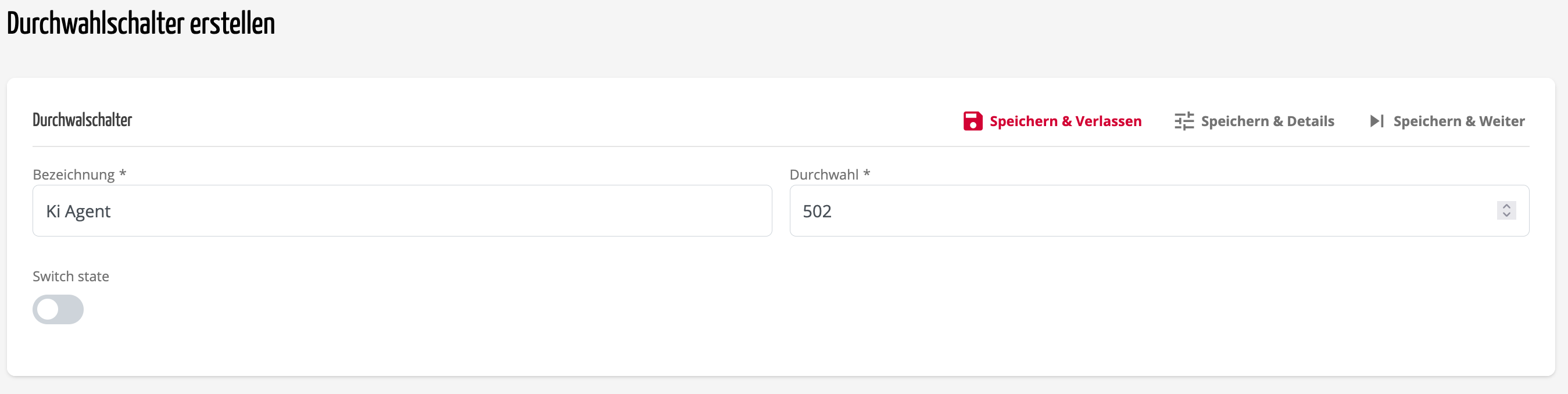

Durchwahlschalter erstellen
Wählen Sie in der PASCOM Weboberfläche > den Button , um eine neue Bedingung zu erstellen, oder markieren Sie eine bereits vorhandene Bedingung und wählen .
Beim Hinzufügen selektieren Sie den Typ Durchwahlschalter.
Geben Sie eine Bezeichnung ein (z. B. “Meeting Ansage” oder “Ki Agent”).
Geben Sie die Durchwahl an (z. B. “502”), unter der dieser Schalter erreichbar sein soll.
Entscheiden Sie mittels Switch state, welchen Status der Durchwahlschalter nach der Erstellung haben soll (Ein- oder Ausgeschaltet).
Speichern Sie die Konfiguration mit oder .
Wird diese hinterlegte Durchwahl angerufen, ist der Schalter aktiv. Durch einen erneuten Anruf wird dieser wieder deaktiviert. Beim Anrufen des Durchwahlschalters erhalten Sie eine Informationsansage über den aktuellen Status.

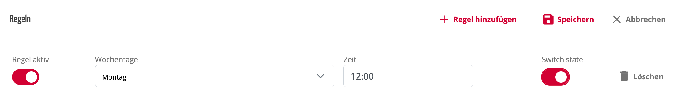

Zeitgesteuerter Durchwahlschalter konfigurieren
Durchwahlschalter können Sie mit einer intelligenten Zeitsteuerung kombinieren, um Ihre Rufweiterleitungen präziser und vollautomatisch zu managen. Individuelle Zeitschemata agieren als feste Regeln für Ihren Durchwahlschalter und das System übernimmt ab dann das automatische Umschalten für Sie.
Klicken Sie bei einem erstellten Durchwahlschalter im Reiter auf . Lassen Sie den Durchwahlschalter zum Beispiel morgens automatisch aktivieren und zum Feierabend wieder abschalten.
Zeitgesteuerten Durchwahlschalter Regeln erstellen
Aktivieren Sie die Regel mit dem Schalter Regel aktiv, um sie scharf zu schalten.
Wählen Sie im Dropdown Menü die gewünschten Wochentage für Ihre Regel aus (z. B. “Montag”).
Geben Sie die genaue Zeit ein (z. B. “12:00”).

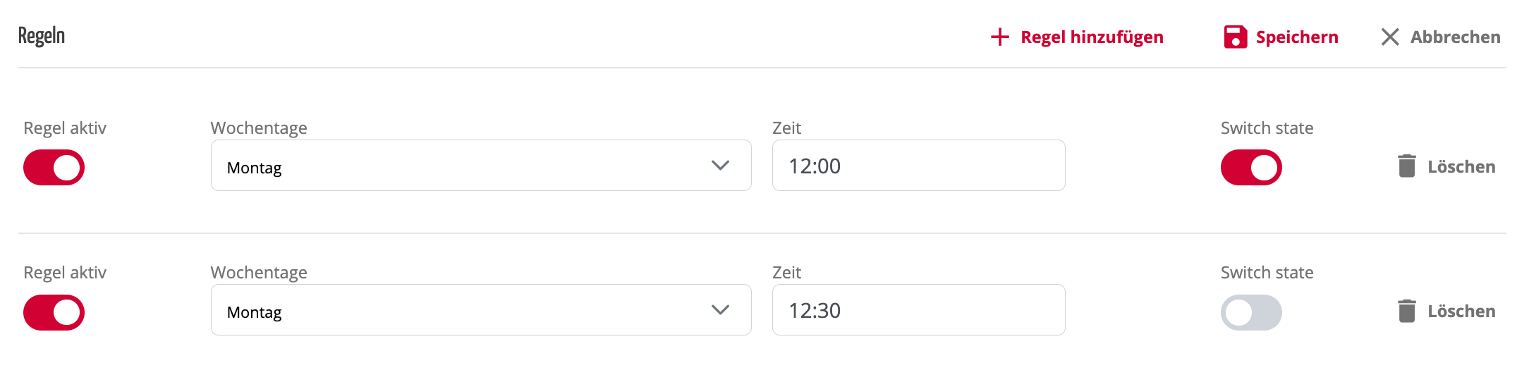

Legen Sie über den Umschalter Switch state fest, ob der Durchwahlschalter zu diesem Zeitpunkt ein- (rot hinterlegt) oder ausgeschaltet (grau hinterlegt) werden soll.
Fügen Sie bei Bedarf mehrere Regeln hinzu, die intelligent aufeinander aufbauen.
Klicken Sie abschließend auf .
