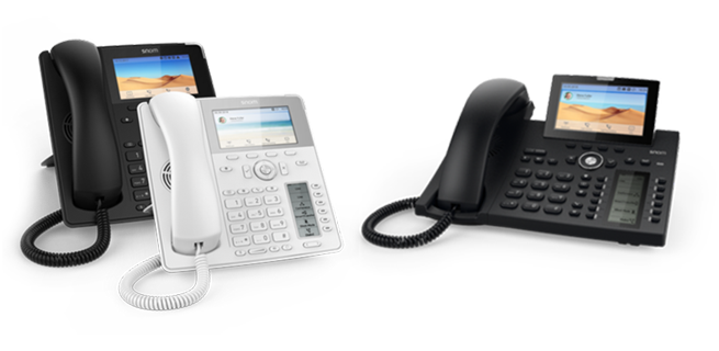

snom D300/D700 Serie
Unterstützte Geräte
Modelle aus der Snom 3xx und 7xx Reihe sind in der aktuellen pascom Cloud-Lösung nicht funktionsfähig.
Modelle
Snom D1XX Snom D3XX
Snom D7XX Snom D8XX
