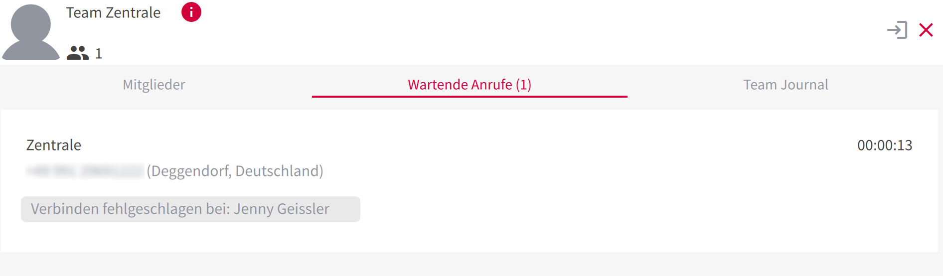

Anzeigen lassen bei welchem Benutzer der Blind Transfer gescheitert ist
Sobald der Anrufer vom gescheiterten Verbindungsversuch zurück ins Team gelangt, können sich andere Mitarbeiter um den Anruf kümmern. Möchten Sie nun wissen, bei welchem Kollegen der Blind Transfer fehlgeschlagen ist, können Sie den Namen des Benutzers in einem zusätzlichen Label an den Anrufer mit dran hängen.
  1. Erstellen Sie ein neues Anruf Label, wie nachfolgend dargestellt. Bei der Bezeichnung haben Sie freie Hand.
Neues Label anlegen
  1. Setzen Sie beim Benutzer vor dem Abwurf auf das Team eine neue Aktion vom Typ Label setzen und konfigurieren Sie diese wie folgt.
Ausdruck
${MDC_CALLEE_ACC_REALNAME}
Displayname des Benutzer mitgeben
Der zurückgeschickte Anrufer wartet nun wieder in der Warteschlange des Teams und hat gleichzeitig das Label des Benutzers angeheftet, bei dem der Verbindungsversuch gescheitert ist.
Anrufer mit Label
