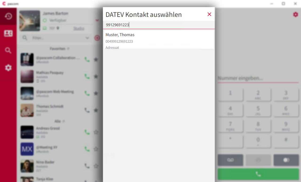

Sollten zu einer Telefonnummer keine oder mehrere Einträge in den DATEV-Stammdaten zu finden sein, erscheint eine Liste mit den möglichen Treffern und Sie können den richtigen Kontakt für die Datenübertragung auswählen, oder die Anrufdaten ohne Zuordnung übertragen.
DATEV Eintrag auswählen
