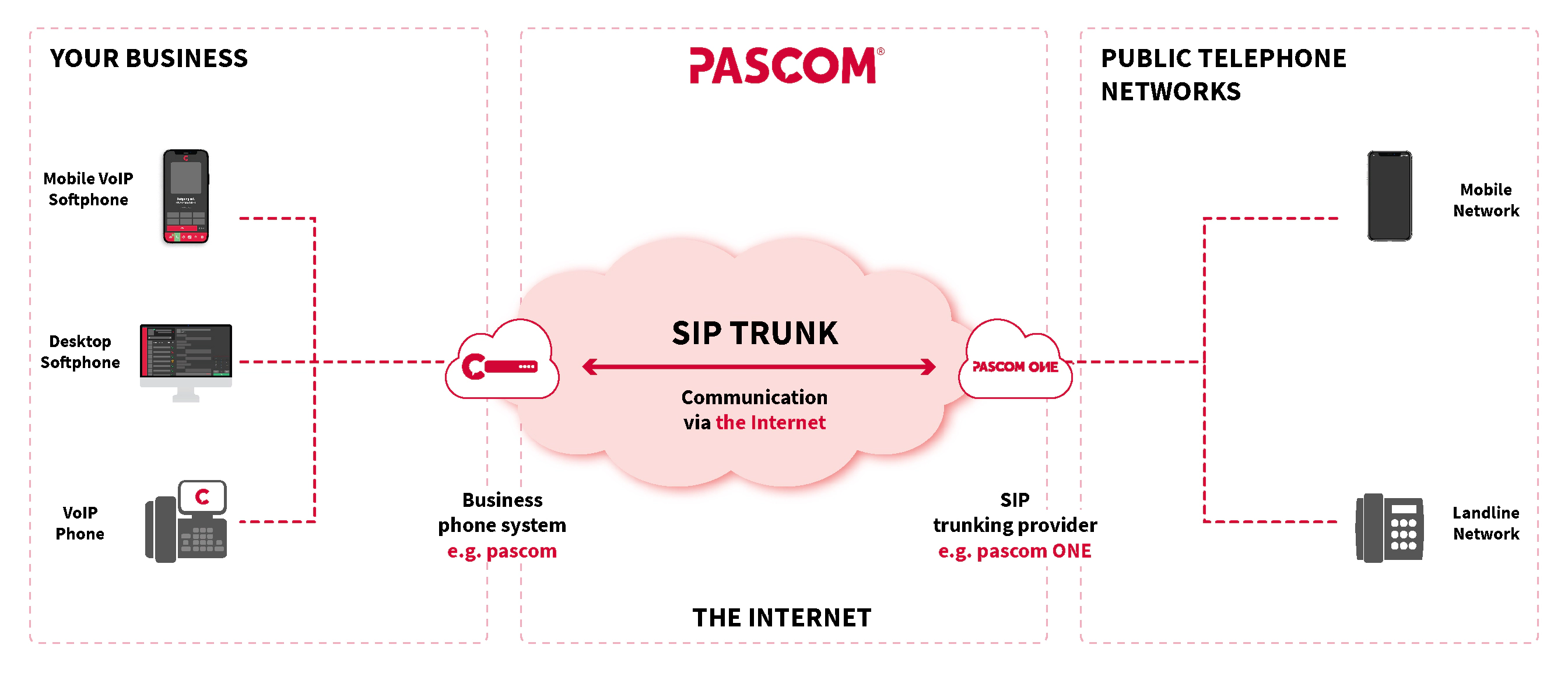

Bevor wir uns mit den Vorteilen von SIP-Trunking befassen, sollten wir zunächst einen Blick auf SIP und die Funktionsweise von SIP-Trunking werfen.
Image - PASCOM was ist ein SIP Trunk
PASCOM SIP Trunking erklärt
SIP steht für Session Initiation Protocol und regelt den Aufbau und die Beendigung von Kommunikationssitzungen (Sprache, Video, Daten, … usw.) über IP-basierte (Internet Protocal)-Netzwerke, wie das Internet.
Ein Trunk ist die traditionelle Bezeichnung für den Punkt, an dem alle Telefonleitungen Ihres Unternehmens gebündelt werden, damit sie ordnungsgemäß funktionieren können. Seit der Umstellung auf digitale Kommunikation bezieht sich modernes Trunking nun auf eine virtuelle Verbindung zwischen dem Anbieter und Ihrer Telefonanlage (PBX) und ist in Wirklichkeit eine Sammlung von zugewiesenen "Kanälen", wobei jeder Kanal eine bestimmte Anzahl gleichzeitiger Anrufe bewältigt.
SIP-Trunks, oft auch als SIP-Trunking bezeichnet, sind die digitale Alternative zu herkömmlichen analogen Telefonleitungen. SIP-Trunks werden an Ihr Unternehmenstelefonsystem (PBX) "angeschlossen" und übertragen alle Ihre Sprachanrufe über Ihre Internetverbindung. Da alles über das Internet läuft, entfallen die Beschränkungen der physischen Telefonleitung, so dass eine flexible Anzahl von SIP-Kanälen an Ihre Unternehmenskommunikationsplattform angeschlossen werden kann.
