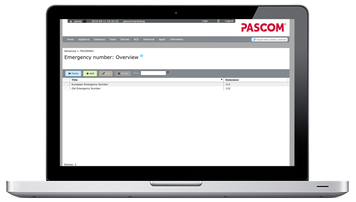

Zusätzlich sollten Sie darauf achten, jede Ihnen bekannte Notrufnummer in der Konfiguration der Telefonanlage zu hinterlegen. Mit PASCOM ist dies relativ unkompliziert und kann durch Befolgen der folgenden Anweisungen in Sekundenschnelle erledigt werden.
PASCOM Telefonanlagen Notrufnummern einrichten
PASCOM IP PBX Notrufnummern config
